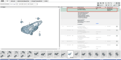

    Здравствуйте. Интересует полная замена масла в dsg dl 501, запчасти ваши. Спасибо. WAUZZZ8K3GA017206

  4. mitry58

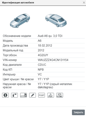

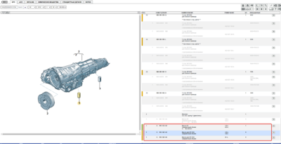

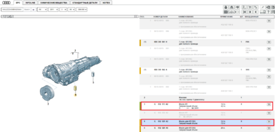

    Подскажите пожалуйста какое масло нужно для замены в гидравлической части коробки.
    VIN WAUZZZ4G4СN131154
  8. mitry58
    mitry58 Новичок
    16 апр 2023
    21
    Добрый день!
  9. mitry58
    mitry58 Новичок
    16 апр 2023
    21
  10. mitry58
    mitry58 Новичок
    16 апр 2023
    21
    В Emex по Vin тоже показывает расшифровку и запчасти
