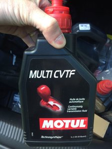

    Добрый день! A4 1.8 170 л/с 2013 года решил заменить масло в вариаторе, купил Motul Multi CVTF при замене оказалось синего цвета ( хотя на упаковке было желтое написано) обо этом мне сказали уже после замены на сервисе когда машину забирал. Было это в июле 2017, сейчас на холодную при переключении с P на R или D падают обороты и машину колбасит не сильно но не приятно после прогрева все нормализуется.
    Связанно это с тем что масло не то купил?
    Стоит ли заменить на оригинал или катать на этом уже?

    В эту коробку только оригинал необходимо лить.

    Теперь уже знаю, когда менял был не в теме. Заехал в планету железяку там порекомендовали (видимо завалялись на складе надо было спихнуть) а я и повелся.....
    С другой стороны это все так Motul должно быть круче чем оригинал ну или как минимум не хуже?!

    Мотюль не лучше или не круче, он просто не для этой коробки, в вариатор только оригинал лить надо.
    Надо поменять масло, может еще получиться вариатор спасти.

    Ситуация пока один в один как и моего друга пару лет назад,решил поменять масло в вариаторе на a4 b6,оригинал показался ему неоправданно дорого,решил залить какой-то аналог(какой не помню)по цене в 2.5 раза дешевле чем оригинал,через некоторое время стала толкаться коробка и плавать обороты при переключении режимов как и у вас,потом машина без помощи педали газа еле трогалась с места вперед,далее появились странные шумы со стороны коробки при резком ускорении с места. Ни промывка коробки,ни заменой свечей,катушек,чисткой всего чего только можно проблема не решилась,а решилась только заменой на бу вариатор из Белоруссии. Знаю,что Motul нормально себя чувствует в кашкае.
