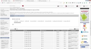

  18. Влад-мир
    Влад-мир Завсегдатай
    22 янв 2016
    839
    А6С8 50TDI 2019 Porshe Cayene 3.0 TDI
    а где посмотреть-то что именно это?
    везде пишут G 055 190 A2 , а экзист на запрос по ВИНу выдал тоже это G 052516A2
    вин WAUZZZ8K99N070942 1,8Т передний привод

  20. АндрейР
    АндрейР Желаю чтобы все!
    19 апр 2004
    66.314
    A3\8P\2,0Т\Q
    G 055190A2-идёт в редуктор на данный автомобиль.
