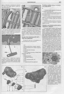

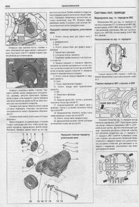

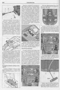

    Машина а4 2008 года 1.8, вариатор с буквенным обозначением LAM.
    Помогите заменить масло в вариаторе.
    Нашел две способа:
    по одной, есть две пробки , одна для слива, другая для залива и контроля уровня масла(фото прикрепил, это подтверждают несеолько гаражныых сервисов по тел).
    другая, на вариаторе стоит одна пробка , служит для слива, залива и контроля . контроль осуществляется с помощью трубки которая вставлена в отв. (см. вложения).
    В моем случае, нашел одну аллюминеваю пробку под ключ звездочкой.
    Аккуратно открутил ее, полилось масло, слил грамм 300, больше не стал, т.к. посчитал что много не должно выливаться из-за трубки.
    Подскажите, кто менял масло самостоятельно?
    Фильтра не меняются?
    Какое масло льете?

    Масло только G052516A(2)-эта цифра может быть другой, обозначает объем емкости откуда взята.
    Все верно, одна пробка, как ее открутите нужно вытащить вставку-трубка в отверстии-тогда масло польется. А вообще...Держите взято из ELSA
