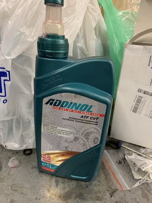

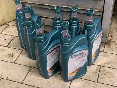

    В очередной раз заменил масло в вариаторе 2.0 tfsi 180 лс multitronic. Масло тоже самое что заливалось раньше в эту коробку - Addinol CVT с нашим допуском VW G052180/G052516. С последней замены прошло 3 года и 45 т.км. побега. Addinol отработал плавно мягко.

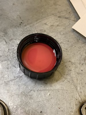

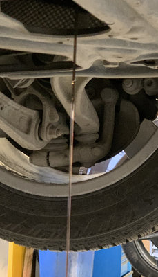

    Отработанное масло когда сливается не особо потемнело:
    Красноватый оттенок масла остался:
    Новое масло Addinol ярко красное:
    Как положено заменён фильтр, 2 колечка на патрубки, 3 винта и масло 6,5 литров.

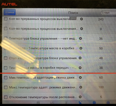

    Уровень масла выставлен по температуре 38С. По тех документации в ELSA 35-45C.

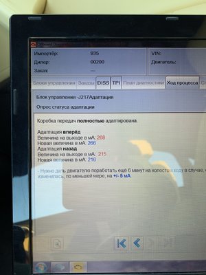

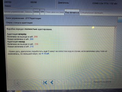

    Адаптировал коробку multitronic после замены масла заводским софтом ODIS. Каждый раз после замены масла провожу адаптацию. Меняется немного уровень, меняется давление и токи троганья. Процесс адаптации описывал здесь:
    https://www.audi-club.ru/threads/za...titronic-variator.395151/page-8#post-12709569
    https://www.audi-club.ru/threads/za...titronic-variator.395151/page-6#post-12540651
    Новые токи после адаптации:
    Вопрос масла в коробке закрыл на 60 ткм, Addinol не плохо работает на нашей коробке. Думаю меньше нет смысла катать.

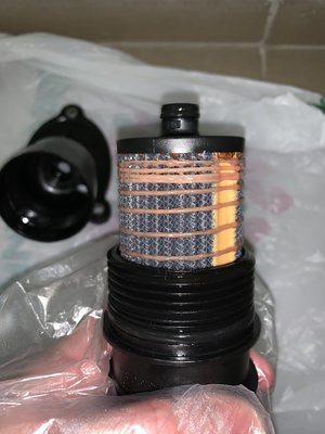

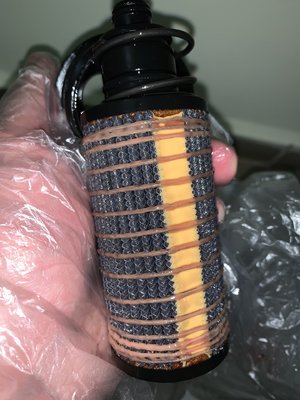

    Глянул на состояние заменённого фильтра. Масляный фильтр вариатора после 3 лет работы и 45 тысяч км на масле Addinol
    CVT:
    Никакой особой грязи или металической стружки я на нем не обнаружил. Чистый такой фильтр. Ещё бы походил как и масло Addinol. 45 тысяч км для него явно не пробег, 60 тысяч можно смело катать. Фильтр кстати не маленький.
    Этот фильтр покупался у дилера, сделан из синтетического материала, это не бумага, синтетика скорее всего для тонкой фильтрации. Также снаружи весь фильтровальный материал находится в армирующей сетке, чтобы материал не развалился и не попал в коробку передач.
    Фильтрующий материал имеет ширину 90мм, 34 складки и высоту складок 10мм.
    Площадь фильтра составляет 612 см2.
    (9см х 34 х 1 смх2)
    Хороший большой фильтр, по площади как многие моторные фильтры. То есть это не символический фильтр, он имеет хорошую площадь и реально фильтрует масло. Но и ресурс его не бесконечен фильтровать частицы трущихся дисков.
    Экономить на этом фильтре явно не стоит, эта запчасть забирает мельчайшие продукты износа из коробки, если все же куплен дешевый аналог, стоит заглянуть внутрь, не бумажный ли он.
    Как то раз я вскрывал поддельный фильтр Audi с Exist от 2.0 tfsi, сделанный из некачественной бумаги, при намокании весь материал развалился на куски как туалетная бумага, что будет с мотором с таким фильтр страшно представить, куски этой туалетной бумаги разнесёт по двигателю. Также я вскрывал оригинальный фильтр от дилера и Mann они оказались одинаковыми внутри и бумага не рвётся даже при усилии, напоминает прочную тряпку. Вот такая разница между подделкой с Exist и хорошим фильтром. Описывал подробно тут:
