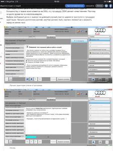

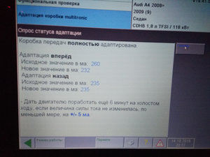

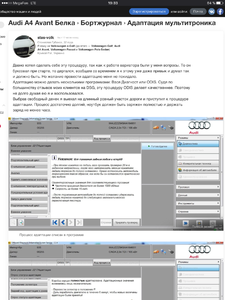

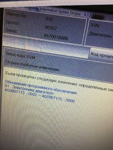

    PS Добавлено. Если удалить значения адаптации вариатора через VAG Com и потом адаптировать поездкой. Коробка после пробега в 200 км снова скидывает "адаптацию" с 250 мА до 304 мА и появляются толчки. Адаптацию надо делать только дилерским сканером. Когда сам делал адаптацию у дилера их сканером, после проведения адаптации сканер высвечивает старые 304мА и новые значения 244 мА и спрашивает записать ли их в память. Только после нажатия записать сохраняет их. В VAG Com такого нет. В общем адаптацию делать только у дилера сканером ODIS. Цена работ 2000 руб. После коробка плавно трогается и нет толчка при переключении в D.
    Полностью с вами согласен, адаптацию вариатора нужно делать только дилерским сканером VAS 5054a. Вот здесь для примера мультитроник адатирован вне дилера таким сканером в программе VAS PC, как пишет автор пинки вариатора остались в прошлом:
    https://www.drive2.ru/l/463733598617337924/
    Тут вариатор адаптирован в ODIS Service 2.2.4:
    "В результате вариатор совершенно поменял характер своей работы, пропала пробуксовка, рывки. Автомат работает как новый! Я остался очень доволен результатом. Жаль что раньше этого не делал."
    https://www.drive2.ru/l/9903746/
    У дилера ауди где я успешно адаптировал вариатор стоял именно Odis Service. Фоткал процесс, на экране слева наверху было указано Offboard Diagnostic Information System Service 4.3.3:
    Цена дилерского сканера VAS 5054a под Одис из Китая 3500 руб с доставкой:
    https://ru.aliexpress.com/item/32865704491.html?spm=a2g0s.9042311.0.0.199e33edCcWb1r
    https://ru.aliexpress.com/item/1386...007.13339.128609.0&scm_id=1007.13339.128609.0
    Работающую дилерскую программу одис можно скачать тут:
    https://rutracker.org/forum/viewtopic.php?t=5646911

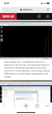

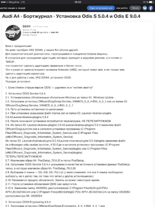

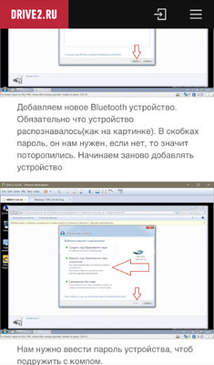

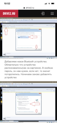

    Инструкция по установке Odis тут:
    Как подцепить bluetooth:
    https://www.drive2.ru/l/470114064593321988/

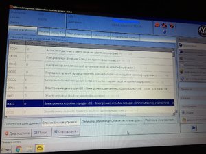

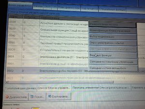

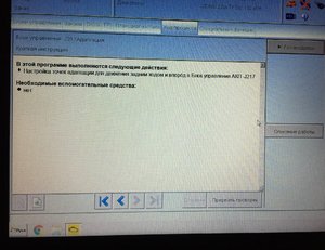

    Кто будет делать правильно адаптацию вариатора через vas5054a, посмотрел сегодня в odise как заходить в адаптацию:
    1. Диагностика->без заказа
    2. Выбрать блок 02 Электроника коробки передач 0AW multitronic
    3. Нажать правой кнопкой мыши и выбрать Ведомые функции
    4. Выбрать 02-Адаптация и нажать выполнить
    5. Далее вы попадаете в меню проведения адаптации, точно такое же как когда мне делали адаптацию у дилера:
    Нажимаете Готово/далее и следуете инструкции Odis.
    Не бойтесь делать адаптацию вариатора на ауди после замены масла или появлении толчков при трогании или провале при трогании. После адаптации именно в одис вы не узнаете свою коробку.
    Владимир_Вартовск и Aircraft9 нравится это.

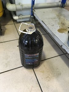

    Масло слилось грязное (на фото), впрочем оно сливалось грязное и на предыдущих заменах. Но если макнуть пальцем - не мазут, прозрачное. Это видимо нормально.
    Без посторонних включений.
    Зашло нового масла 7 литров.

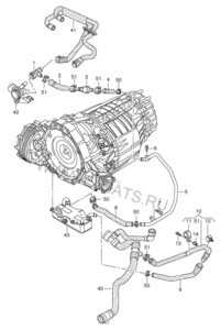

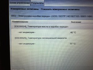

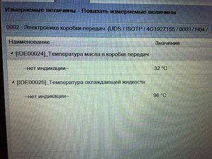

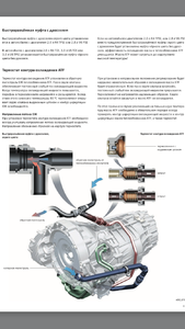

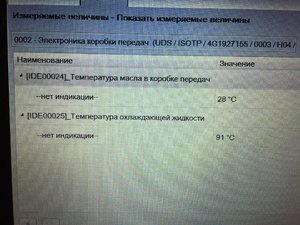

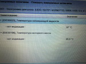

    Помимо периодической замены масла в вариаторе, охлаждение этого масла CVT важный аспект, за которое отвечает термостат ценой 2000 руб, на схеме N3: VAG 4E0121113:
    640F3AA7-7043-4B1F-BE99-2EA9BD199A7C-10106-000007D8ABDC0189.png IMG_5221.PNG

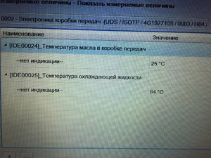

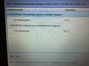

    Даже в закрытом состоянии через термостат должен идти постоянный слабый ток ОЖ. В случае загрязнения паза в термостате слабый ток жидкости прекращается вследствие чего коробка может перегреваться. При тепературе ОЖ проходящей через термостат > 80С он должен полностью открываться и пропускать через себя и теплообменник вариатора ОЖ поддерживая и охлаждая температуру масла CVT.
    Подключил тут ODIS и дистанционно из дома по bluetooth решил посмотреть как меняется температура ОЖ в двигателе и температура масла CVT в вариаторе на холостом ходу. На улице +1С.
    19.20 ОЖ 52С, масло CVT 10C:
    19.20-19.55, 35 мин погрел ОЖ до 80С
    Далее:
    19.54 ОЖ 84С, масло CVT 25C
    20.02: ОЖ 91С, масло CVT 28C
    20.14 ОЖ 96С, масло CVT 32C
    20.27 ОЖ 97С, масло CVT 40C
    При температуре ОЖ более 90С за пол часа, температура масла CVT не выросла особо, значит жидкость особо не циркулирует через теплообменник и термостат. На улице +1С.
    При этом температура масла двигателя уже 96С, ОЖ 97С:
    Что-то масло CVT не особо греется даже при температуре ОЖ 96С.
    Возможно причина в том что небольшой ток ОЖ температурой 96С через теплообменник успевает остыть в теплообменнике масла CVT за счет температуры масла 36С и далее оставшая ОЖ не открывает термостат.
    И возможно нужно чтобы масло CVT само прогрелось до 80С за счет работы коробки и движения авто после чего теплообменник и ОЖ в нем тоже прогреются, а за ним и сам термостат, после чего термостат откроется и жидкость начнет нормально циркулировать поддерживая температуру масла CVT на уровне температуры ОЖ через теплообменник.
    Возможно стоит проверить открытие термостата понаблюдаяя в дороге не поднимается ли температура масла CVT выше температуры ОЖ.
    В случае неисправности эту копеечную деталь стоит заменить.
    В ELSA немцы ни слова не написали про снятие или проверку этой копеешной пластмасски. Только что смотрел, найти не смог. По сути от этой пластмасски зависит сколько прослужит залитое масло да и сам вариатор.
