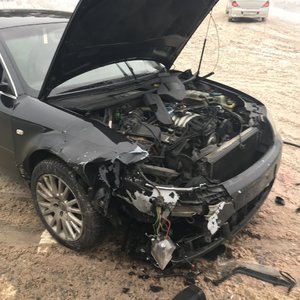

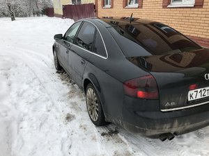

    Ребят , попал в аварию ,Ауди а6с5 2.4 170л.с вариатор рестайлинг.. вытекло масло из вариатора , машину собрали , залили масло ,едет до первого светофора , педаль газа жмёшь а ей пофиг , или едешь педаль в пол обороты 3000 тыщ , а она тихо тихо разгоняется .. когда встанет ,15 мин постоит опять едет до первого светофора .. что может быть ??? Сейчас теперь вобще встала и не трогается .. В Архангельске ни кто не занимается вариатором , устал искать ... сам с Москвы а машина сейчас там ? Что делать с ней теперь не знаю ! Да и сто процентов не ясно коробка это или нет ...
