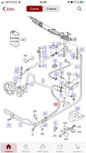

  11. МПС
    МПС Завсегдатай
    18 июл 2011
    630
    Владимирская обл.
    А6/C51.8Т 02г AWT
    . Это????
    Arhi73 нравится это.
  12. Arhi73
    Arhi73 Участник форума
    15 апр 2018
    360
    Audi A6 C5 Avant 2000 Акпп 1.8T Двиг ANB
    Ага это,стояло именно по середине!!

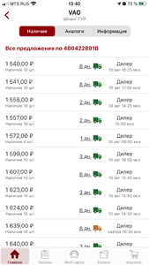

    Как это у Вас на мобиле прога такая подскажи как поставить ?
    Да и за номер спс огромное)))
  13. МПС
    МПС Завсегдатай
    18 июл 2011
    630
    Владимирская обл.
    А6/C51.8Т 02г AWT
    https://apps.apple.com/ru/app/автодок/id661575194

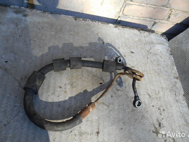

  14. serd
    serd Живу я здесь
    22 окт 2011
    1.612
    Архангельская обл.
    Allroad 2.7Т 05 г.
    #34 serd, 8 авг 2020
    Примерно в середине шланга, между ними около 8 см....Я когда менял этот шланг инфу брал с Д2, там расположение примерно такое же было, но в абсолютных цифрах другое, так что думаю конкретное расстояние не принципиально...эти шайбы прощупываются, когда шланг снимешь, если только не задубел конкретно...шайбами бы я их не назвал, типа втулки шириной как раз под хомут...
  15. serd
    serd Живу я здесь
    22 окт 2011
    1.612
    Архангельская обл.
    Allroad 2.7Т 05 г.
    Только бы они там стояли, сам то шланг обыкновенный, 100 р. красная цена если наш, я Gates рублей за 150 кусок вроде взял в 16 году...
