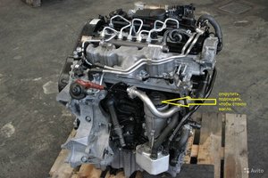

    Собсно ничего сложного, чтобы делать фотоотчет.
    Снять шумоизолирующий кожух
    Подставить под масляный поддон тазик для сбора масла.
    Отвернуть на масляном картере пробку и слить масло.
    Снять фильтр
    Заменить уплотнительное кольцо пробки и затянуть с моментом 30
    Заменить уплотнительные кольца и фильтрующий элемент.
    Залить масло
