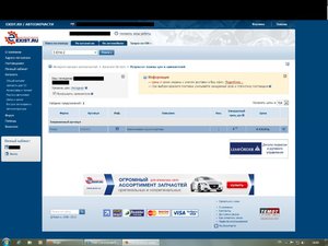

    VAG N 013 81 57 Кольцо уплотнительное, (можно назвать шайбой) в EXIST стоит 40р Кольцо, оно же шайба алюминиевый сплав, одноразовая. Можно подобрать и самому любое другое, типа медное, только нахрена, когда можно купить родное. Почитай тут http://www.autoprospect.ru/audi/a6/3-5-1-sliv-masla.html сведения общие, но в принципе порядок замены понятен.

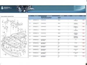

    ты какую имеешь ввиду защиту, капрон или у тебя металл стоит?

    смотри по этим номерам. но это родные, капрон

    Ох ничего себе цены)
