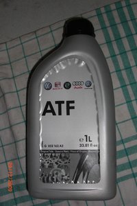

  15. adamgv
    adamgv Участник форума
    19 дек 2008
    121
    Вот ОРИГИНАЛЬНАЯ жидкость ATF для коробок tiptronic:umnik:

  16. Gosh
    Gosh Завсегдатай
    26 май 2006
    771
    Audi A6 2.4 AGA Auto Tiptronic 98г.
    Вот теперь внимательно читаем мой пост выше и прекращаем путать тёплое с мягким!
    В посте описана ситуация, когда человек НЕ ЗНАЕТ какое масло лить, читает форум, запоминает АТФ, идёт в магазин, произносит волшебную абривеатуру, получает банку СТАНДАРТНОГО АТФа и довольный бежит в гараж заливать. С подобными ситуациями сталкиваюсь постоянно, у нас в автомагазинах работают "супер-спецы", которые со словами "Это все льют, все довольны" впарят тебе стандартную хрень. Которая может и пойдёт в ГУР или там в коробку таёты.
    И Дексрон 2 является альтернативой оригинальному маслу, но я не говорил, что лейте только его! Суть поста в том, что если не используете жидкость от производителя, то лейте Дексрон 2, а не гипотетическую АТФ, не суть красную или полосатую.
    Что же я, с потолка что-ли взял сведения? Когда менял мне не очень понравился вариант покупки оригинального масла от дилера по 45 евров за литр. Потому и искал заменитель. Тут все так рьяно за оригиналы пяткой в грудь бьются, прямо смешно. У многих ли АТЕ тормоза стоят?
