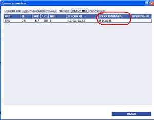

    Если ETKA дает 3 вида масла может они взаимозаменяемые

    Хотя цена значительно отличается, синее самое дорогое

    Что обозначает данная дата?
  6. sim_a100_2.3_92
    sim_a100_2.3_92 Старожил
    6 дек 2003
    29.435
    ВАЗ 21083
    Наверное, январь 2005 - июнь 2008.
  7. sim_a100_2.3_92
    6 дек 2003
    29.435
    ВАЗ 21083
    По етке для А4 6НР19 до номеров 4000597 и 95253 льется желтое, но не то, что в 5HP19 - G055005, после этих номеров льется синее g055162.
    Осталось понять, что за номера.:D
