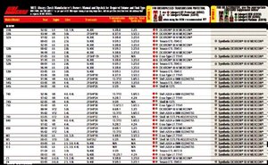

    Еше полюбуйтесь канацкий Петро чего лепит! во все коробки можно ихнюю жижу лить, якобы технология отчистки базовых масел у них продвинутая 99,9%, а по сему шел, мобил и прочие пупырь гонят мучаться, а уних все пучком ;-)
    synthetic dexron III H/ mercon - панацея нах :D
    скан не очень првда, но читаемо!
    http://www.intehno.ru/pdf/Petro Canada.pdf
    а вот еще их изобретение synthetic dexron VI - это аще супер нах
    снова про 6й надеюсь не забанят меня за рекламу :rofl:
    http://www.svetofor66.ru/files/DEXRONVI.pdf
