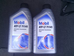

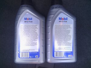

    Готовлюсь к замене ATF, прикупил жижи Mobil LT 71141. Покупал в разных магазинах по пять литровых канистр. Канистры идентичны спереди и сзади, но на купленных позже отсутствует допуск WV TL52162. К чему бы это? На подделку вроде не похоже.
