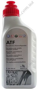

    Что-то я не понял. На том линке что я привёл расфасовка ВАГ-овская. тоесть типа оригинал. Как мне искать таблицу соответствия? С чем сравнивать?

    это на банке код оригинала, а в банке:
    This is the OEM transmission fluid for your car. It comes in a 1 liter container, ready to pour into your car.
    читаем оригинал, только в кавычках
    оригинал идёт в белой банке литровой

    Ну да, либо голубой двадцатилитровой. Я по поводу запчастей из америки с тобой спорить не буду, тут у тебя опыта больше. Поэтому только мысли вслух.:) Кроме прочего на банке с cайта нет логотипов сеата и шкоды. На европу и америку ATF идет в одинаковой упаковке? А то там и объем во fl.oz. и надписи на USA\FRANCE.
    Просто сайт достаточно известный. И когда в поле производитель стоит "Genue VW Audi", то это говорит, что "производитель" - оригинал.

    да не ты не понял
    может быть это и оригинал налит там внутри
    но там же написано OEM
    и этим всё сказано
    масло вместе с тарой не оригинал скорее всего

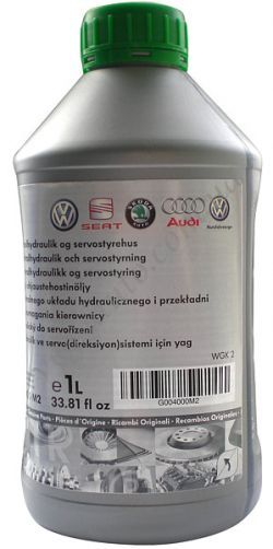

    Прошу прощения может быть за тупой вопрос, просто с мультиками не сталкивался. G004 это оригинал масло, как я понимаю. Продается оно только в Ауди центрах? Какова примерная стоимость за 1 литр? Если ли альтернатива у мобил или ессо? Как я понимаю, наценка идет за счет наклейки на бутылке с 4 кольцами, а производитель полюбому мобил и тд...

    Жидкость гидроусилителя руля 1л
    Power Steering Fluid <yabarhighlightertag class="__yasearchhighlighterclass1271135383560" style="padding: 0pt; background-color: yellow; color: black; display: inline; font-size: inherit;">G004</yabarhighlightertag>
    Артикул: <yabarhighlightertag class="__yasearchhighlighterclass1271135383560" style="padding: 0pt; background-color: yellow; color: black; display: inline; font-size: inherit;">G004</yabarhighlightertag>000M2
    оно?

    это оригинал
    а для какого мульта смотреть надо по вину в ЕТКА

    Оно. Продается не только у официалов. Стоит около 500 рублей, разница с неоригиналом рублей 100. На заказ и того дешевле.
