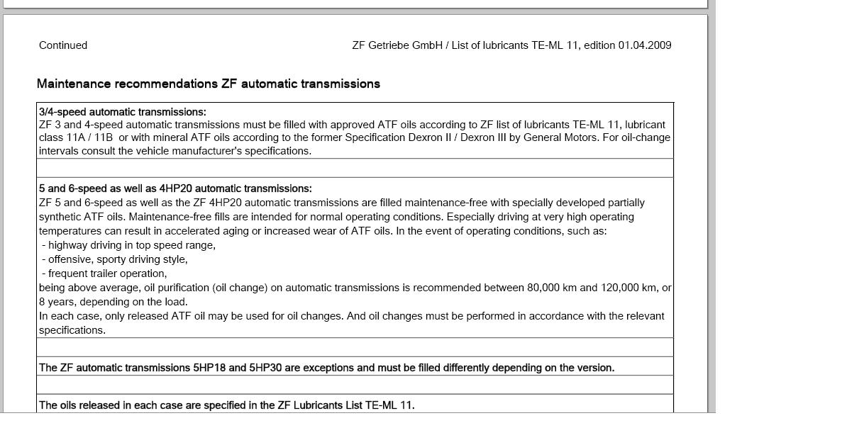

  19. sim_a100_2.3_92
    sim_a100_2.3_92 Старожил
    6 дек 2003
    29.435
    ВАЗ 21083
    Выдержка из ZF
      116,8 КБ
      8.873
    bap80 нравится это.
  20. mrc
    mrc Консультант
    1 янв 2003
    3.363
    A4 2.0 TFSI Q
    а живьём какое залито? туда сунуть что нибудь проверить синее ли?
