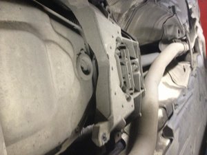

    Народ!!! Столкнулся с трудностями, ну что сказать дилетант! Не могу снять поддон! Проблема в том что со стороны заливной пробки стоит защита из-за которой к болтам не подлезть! Подскажите что снимается а что нет! Сижу с телефона! Домой приеду попытаюсь фотки выложить

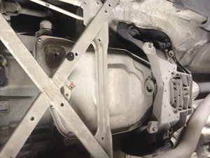

    Вот еще фото! Понять не могу держит она что-нибудь например редуктор или кардан.

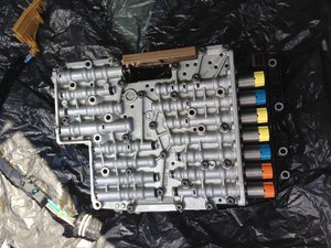

    И еще вопрос, надеюсь последний:) Если мехатроник сниму, то потом когда все буду собирать, его надо без масла на место ставить??? Потом мне сказали в avtgr, что надо лить масло пока из пробки не польется... Но это при условии что мехатрон не снимался! А как если снимался? Залить пока не будет переливаться, потом дать поработать и еще долить? Или как?
  11. Артем 993ква
    11 ноя 2008
    2.026
    А4/В8,2Т/q avant
    что тебя смущает?.
    1. Снимаешь крестовину.
    2. снимаешь опору АКПП.
    перед снятием опоры подопри АКПП чтоб не упала.
    3.сливаешь масло Снимаешь поддон.
    щас холодно на эстакаде делать.
    езжай в сервис.
    мехатрон снимаешь - там торксы. надо знать какие и в какой последовательности откручивать и потом закручивать.
    и САМОЕ главно - нужен динаметрический ключ.
    все затяжки поддона и мехатрона сторого по инструкции по моменту затяжки.

  13. Артем 993ква
    11 ноя 2008
    2.026
    А4/В8,2Т/q avant
    #53 Артем 993ква, 18 ноя 2014
    Моменты надо смотреть в программе ЕЛЬЗА (Elsa)
    надо знать какая у тебя АКПП.
    тк же когда снимаешь мехатрон - учти - там примерно 30 болтов.
    надо откручивать половину. эти 15 болтов крепят мехатрон к акпп.
    остальные болты крепят две половинки мехатрона.
    насколько помню надо крутить торксы у которых больше головка.
    под редуктор нормально.
    по поводу заливки масла,
    так же не просто. залил сколько влезло, завел - разогнал масло, потом ещё залил.
    главное заливать масло когда температура АКПП не больше 35-45град

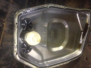

    А что это с обратной стороны поддона? Между ними заливная трубка

  17. Артем 993ква
    11 ноя 2008
    2.026
    А4/В8,2Т/q avant
    магниты .
    ладно, сюда выложу фото.
    момент затяжки мехатроника 8Нм
    момент затяжки поддона вот тут засада.
    при 12НМ у меня лопнул болт.
    затянул 9Нм.
    10Нм уже стремно.
