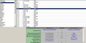

    сегодня менял масло .... влезло 3 л. кому верить сколько емкость..... кастроловская база говорит что в кватре 2,75 л.

    У меня в кваттру тоже 3 л. влезло.
