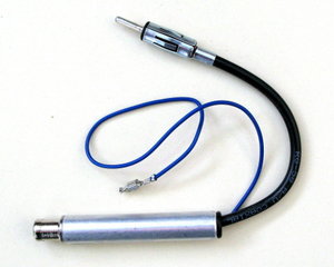

    При замене штатной музыки, встал вопрос питания антенного усилка. В продаже много разных бирюлек для этого. Вот такой подойдет мне? И проводок питания соответственно кидать на синий провод магнитолы, я правильно мыслю?:shock:

    А разве там питания усилка антенны нет? Я имею ввиду не внешний...

    Вроде бы нет, вот и пытаюсь точно выяснить. Но радио сейчас оочень хреновенько ловит.

    Да, всё верно, это именно он. почём и где? на рынке опробывал такой .но просили дороже чем за оригинал, 800р
    я оригинал заказал такой ADA035001, завтра должны привезти, 788р

    Правильно. В Ауди питание усилителя антенны идет по центральной жиле кабеля антенны.

    Вобщем приобрел я такой адаптер в магазе автозапчастей за 540 р., изготовитель PHONOCAR. Ставится за десять минут, проводок питания втыкается в штатную колодку подключения магнитолы.:thumbup:
    Радио запело!!:nod:

    раньше ими техносила торговала - объехал четыре магазина - нет нифига фонокаровского ничего.
    в магазинах з/ч ничего не слышали о них, а на рынке есть, работает, но дороже оригинала ((
    вобщем завтра забираю в экзисте - сфоткаю.
