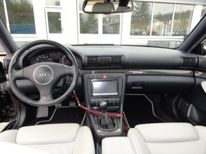

    В комментах к этому отчёту нашёл ссылку на ещё один об установке rns-e на S4 b5. Может быть кому-то будет интересно: http://home.comcast.net/~mtaylor68/rnseinstall.htm
    Я мечтаю поставить в авто кАмпутер,вот и инфу собираю. В консоль нужно просто воткнуть дисплей, поэтому наверняка можно отделаться рамкой, пепельницей и панелью климата. Панель с дыркой ручки КПП можно подпилить. получиться должно что-то вроде этого:
