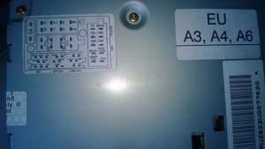

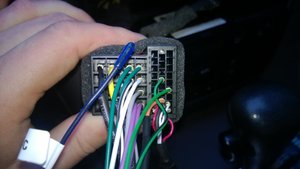

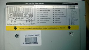

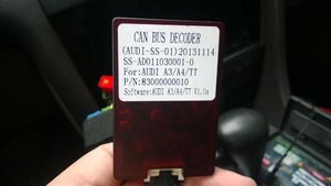

    Подскажите пожалуйста как правильно подключить магнитолу winca.
    1. Этот блок надо подключать (can шины нет)? фото номер 1.
    2. Не горит подсветка кнопок магнитолы куда подключать пин номер 4? (lamp detection) фото 2.
    3. Кто как подключал заднюю камеру?
    4. Кто как подключал штатный саб/усилитель/задние колонки?
    Зы Если подключаю штатные разъемы в косу магнитолы то магнитола даже не включается нет питания на 10 пине (ACC) фото 3, 4, 6.

    Во-первых провода питания перекинь. У них изначально по принципу аналоговых магнитол распиновка в колодках идет. Поэтому надо искать + с + и зажигание соответственно туда же. Подсветку кнопок кидай на + антенны или врежся в проводку подсветки кнопок ЕСП и шторки. По поводу КАН шины. Не знаю ни одно немца без нее...:shock: Для штатного саба и усилителя у тебя в магнитоле есть спец разъемы которые видны на последнем рисунке. Ищи колодки, они должны быть в комплекте. Для камеры разъем расположен в том же месте. Соответствующие переходники ищи в комплекте.

    А провод который управление камеры синий 12 пин на плюс цеплять?
    Зы Спасибо за совет и приглашение:beer:
  16. -=Chupa=-
    -=Chupa=- Новичок
    29 окт 2013
    36
    A6/C5 3.0 BBJ 02г.
    управление камеры не надо цеплять. + кидается непосредственно с камеры на плюсовой провод заднего фонаря (на тот который зажигает подсветку реверса). Когда питание поступает на камеру она автоматически активирует нужный экран.

    для подключения зад колонок и усилка с сабом, нужно вставить две определенных колодки с тюльпанами в магнитолу и соеденить эти тюльпаны между собой. то есть 2 тюльпана от первой колодки нужно соединить с 2 тюльпанами от второй колодки. Думаю разберешься. ) Цвета тюльпанов не помню)) Бошку доставать не стану- гемор)
  18. -=Chupa=-
    -=Chupa=- Новичок
    29 окт 2013
    36
    A6/C5 3.0 BBJ 02г.
    А еще открою тебе секретик что у тебя останется одна свободная колодка для подключения аналогового усилителя НЕ ВЗАМЕН штатного а в догонку к нему))) В этом китаезы конечно ваще молодцы. Так что сможешь еще один саб с усилком в багажник кинуть в нагрузку к штатному если басов не хватит)) Поздравляю с покупкой. Вещица реально хорошая
