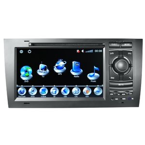

    А кто брал вот эту?
    Как она по цвету вписывается? Такой и есть цвет как на картинке? А то у меня панель вся темная(черная)

    #31 Weetal, 24 май 2012
    я в курсе, такая и нужна
    Плохо, что крутилка справа, придется нагибаться:))
    а так весь фарш (+ DVB-T mpeg4 + TMC)
