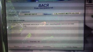

    Ребят , подскажите по лямбде , умерла 2я лямбда
    (Найдены неисправности:
    17526 - Ряд 1-зонд 2: обрыв электрической цепи подогрева
    P1118 - 35-00 - -
    17522 - Ряд 1, зонд 2 внутреннее сопротивление слишком велико)
    оригинал стОит около 8 , что попроще 3 с копейками , что можно поставить , и если есть опыт установки то подробнее по проводам , авто в профиле , и влияет ли она на расход ?

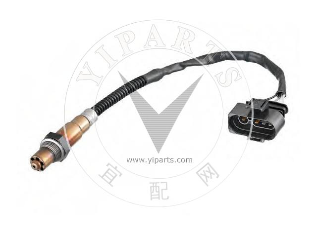

    про 4 контактную все понятно! на АЕБ и АДР ставишь бош от таза 537 которая кончается...просто тупо провода скручиваешь и все работает, сам пробовал!
    А теперь расскажите про широкополосную!а4 б6 2003г Двигатель AMB 170 сил, америка. там 2 лямбды! интересует та которая первая, широкополосная - VAG 1K0998262D . аналог Bosch 0 258 007 351 . Что можно придумать в эконом варианте?
