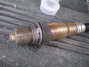

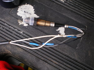

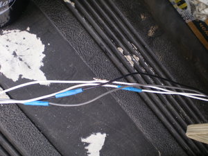

    Искал я искал ни где информацию точную не нашел, поэтому пишу все как было.
    Ездил я ездил. расход был в около 14литров на сотню, а тут вдруг заправил я 15 литров, проехал 80 км и бак пуст, тут я и сел, поехал обратно с дачи, еще 15 литров залил, около дома опять бак пустой. Смотрю я по ВАГ КОМу а у меня лямбда мертвая. Смотрел в Экзисте моя лямбда стоит около 6тыс, БОШ около 4тыс, но это ведь ДОХРЕНА для какого то датчика, решено было подбирать от ВАЗ, много в интернете статей на эту тему но ни чего точного, вся информация только на А80 и А100, на А4 99 года на двиг APT ни чего нет. По примерным данным и с кольсутацией в BOSCH сервисе купил я датчик БОШ с номером 0 258 006 537. Родной штекер обрезал и соединил все провода со своим старым штекером по цветам, поставил и О СЧАСТЬЕ, ошибок по ВОГ КОМу нет, поехал я по делам, за 2 дня проехал 400 км по области+пробки пятничные и сжег всего 30 литров, это получается мой расход 7-8 литров на 100км, а был более 20. Посмотрел еще раз компьютером, ошибок нет. Так что этот датчик можно ставить тем у кого оригинал с номером VAG 058906265B, ставиться на двиг ARK,ANB,APU,APT,ARJ,ADR,AFY.
    Соединял провода лесенкой вот так схематично
    на фото фидно.

    А я купил ответную часть разъема лямбды, отрезал от старой провода и сделал переходник. В следующий раз ничего паять не придется.
