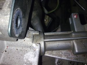

    Почитав вот этот отчет http://www.cage.nm.ru/zamok/ взялась за инструмент))) Фишка с контактной группой сняты.

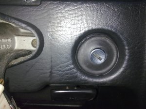

    Первым делом был снят руль (головка на 24), затем подрулевой переключатель крестовой отверткой (благо практика есть :wink:, а так бы ни вжисть бы не догадалась, что отвертка вставляется под углом), ну и приборка. Всё элементарно, даже для женсЧины :nod:.

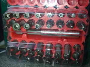

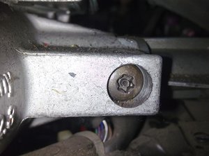

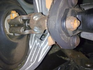

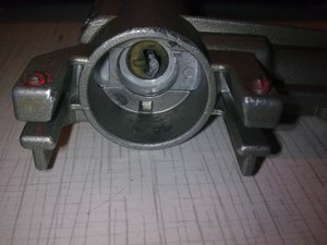

    Вот затем началась засада!!! Дело в том, что звездочки-то у меня есть, но оказывается не такие, которыми можно открутить замок зажигания от рулевой колонки. В фотоотчете тоже как-то не заметила особенностей этих звездочек. Поэтому пришлось все обратно собирать и ехать до ближайшего автомагазина, где благополучно были куплены "правильные" звездочки))) Правильные - это звездочки с отверстиЁм посередине (под штырёк).

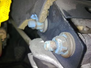

    И вот вторая попытка. Вся вышеперечисленная работа была быстро проделана, звездочковый винт/болт (в чем различие не понимаю) откручен. Затем стала откручивать рулевую колонку. Ближний болт был откручен нормально (ключи на 13), а вот с дальним пришлось повозиться. Под конец стал туже крутиться, вследствии чего был обрызган ВэДэшкой и дело пошло. Ну и что же дальше?
    А вот дальше для меня настала ..опа. Так как в отчете предлагалось открутить рулевую колонку от рейки, то посмотрев на всё это дело я поняла, что сама не смогу открутить "всего две гайки" (в ногах, у педалей). Ну одну я худо-бедно открутила бы (вероятно), а вот к другой как я не старалась ничем подлезть не могла :(. Была еще возможность открутить какую-то одну гайку, которая находилась дальше к моторному отсеку, но... побоялась что-нибудь сломать или не так сделать. Поэтому было принято решение как-нибудь выковырять замок зажигания без откручивания колонки от рейки. И мне это удалось!!! :nod: Немного оттянув колонку, одновременно стучала по замку зажигания (как раз по этим выступам куда винтики вкручиваются для затяжки контактной группы). Стучала тем, что было под рукой, а под рукой была эта фигня (не знаю как она правильно называется) с ручкой, на что головки одеваются (трещётка?).
    И потихонечку вытащила замок зажигания!!! Так что всё возможно, когда другого выхода нет :beer:.
    Сейчас жду зарядки аккумулятора и приступаю к высверливанию)))
    Фотки прилагаются.

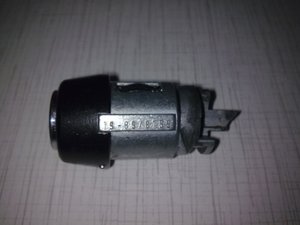

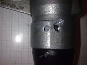

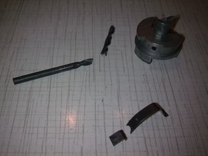

    Под "Приключения Электроника" :) произошло высверливание. Честно скажу, неудачное(((
    С третьего раза угадала (спасибо ребенок подсказал), но было поздно, просверлила основание скобы во второй попытке((( Сверло так же было сломано (3), но благо было запасное в наличии. Так что народ, на будущее, ориентир для высверливания - шплинт на черной насадке личинки (в моем случае), хотя на китайской черной насадке шплинта и в помине нет, так что, у кого как. Смотрите на фото.
    С ребёнковой помощью личинку извлекли (я давила на скобу, она тащила личинку, так что сняли быстро). Потом гемор начался по вытаскиванию шплинтов из обеих личинок :hot:. Было помято шило и часовая отвертка, но шплинты были выбиты. Так же была заменена скоба (держится тоже на шплинтах). И замок был собран.
    Теперь остается вставить замок зажигания в рулевую колонку и проверить работоспособность замка зажигания.

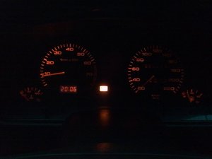

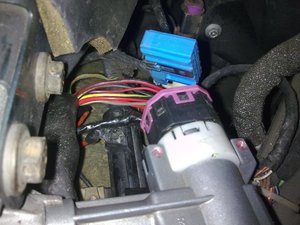

    Замок зажигания поставлен на место, оделся нормально, без битья :). Машин завелся! Ура!!!!НО! У меня одна проблемка, даже две.
    1. Остался один саморез, куда я забыла его ввернуть? Если ток в держатель подсоса? :shock: Но одним точно этот держатель прикрутила, еще и болт от полки через этот держатель прошел. Ну лан, надеюсь ничё не отвалится по дороге... :shuffle:
    2. Не работает блокировка руля... :cry: Эххх, ну вот так и знала, что что-то не получится... Где я ошиблась? Пищалка работает, как и положено, при выключенной машине с работающей магнитолой.

    Вот молодец.А с блокировкой надо еще раз снять замок и проверить в руках.Видимо не правильно собран.

    Всё нормально!!! Просто проверяла блокировку не вытащив ключ из замка зажигания))) Бывает...:shuffle:
