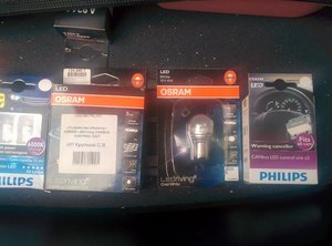

    и где купить такое добро? реально белый свет, и лампа обычная без диодов обманок и тд?

    Брал в Крокус Сити "Твой Дом" отдел Японских товаров. Или поиском. Свет не как от диодов, но приятный белый.

    Была тема, и повторялась не давно.

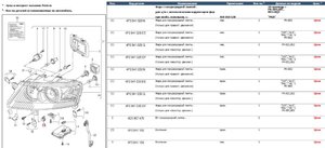

    Кто подскажет номер детали.
    на схеме под 10-м номером. в эткатс пишет что не доступно.

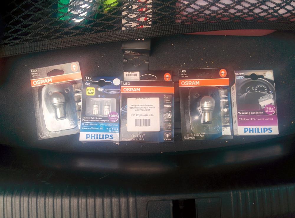

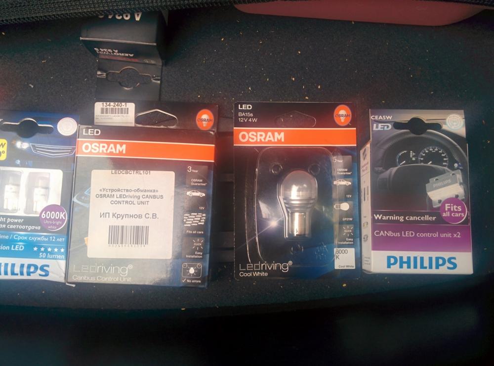

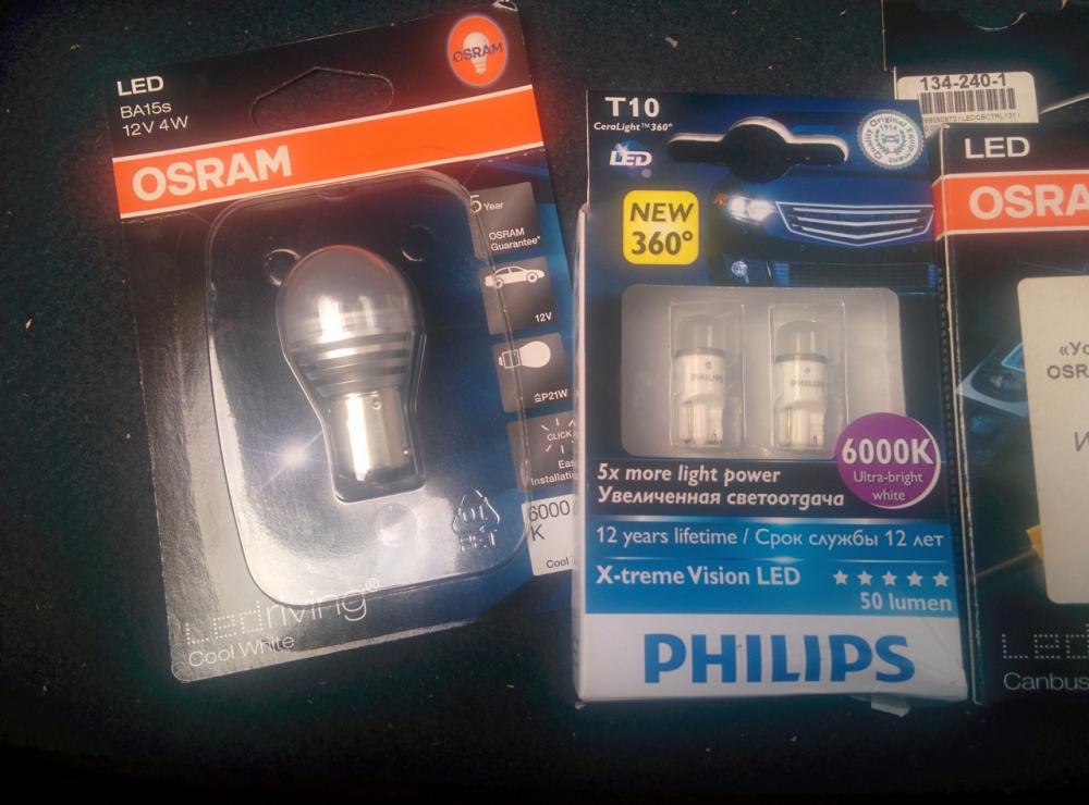

    Всем привет! Поменял я вчера габариты и лампы ДХО на диодные.
    Если будете ставить габариты OSRAM или Philips, то нужно ставить сопротивление, иначе будут мерцать! По лампам ДХО тоже самое.
    Сопротивления, они же обманки CANBUS у осрам и филипс одинаковые 5W, было куплено по 1 комплекту тех и других. Кому интересно, то удобнее сделаны у Филипса, он же и дешевле. Фото как светят лампы, выложу позже.
