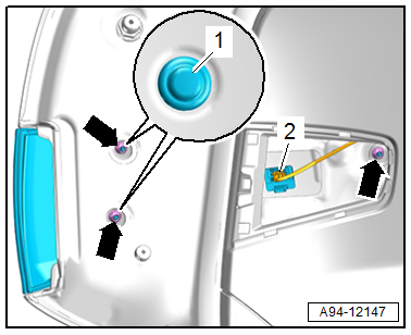

    Коллеги, у меня Q5 FY 2017 года. Ни как не могу найти этот болтик чтобы снять этот фонарь. Пол часа безрезультатно шарил там отверткой как крестовой так и торкс. Фонариком светил, ничего не видно. Кто нибудь снимал на FY этот фонарь? Какой там болт? Под каким углом пихать отвертку?

    Q5 после рестайлинга:
    – Снять молдинги задних фонарей и крышки багажника
    Продолжение для всех автомобилей:
    – Установить переключатель освещения в положение „0“.
    – Снять накладку заднего фонаря
    – Разъединить электрическое штекерное соединение -2-.
    – Снять втулки -1-.
    – Открутить гайки -стрелки-.
    – Снять задний фонарь.
