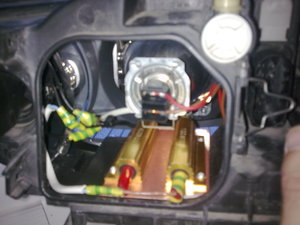

    пример: поставил тут диоды вместо поворотников и габаритов.
    померил ток на поворотник шел 1,3 А, R=14/1,3=10,7Ом P=1,3*14=18,2
    Взял резистор на 10Ом и 100 Вт, хотя достаточно было и 25 Вт
    Сто ватный резистор все равно греется причем достаточно сильно.

    по мощности лучше с запасом брать, но греться он все равно будет. Я спрятал оба резистора и на поворот и на габарит внутри фары. только крепил резисторы через стеклотекстолит чтобы резистор с пластиком не касался

    ты саму лампочку трогал ? она тоже как утюг не дотронуться, так что пусть себе греет резистор по идеи одна и таже температура должна быть что у лампочки что у резистора. скину фотки вечером как я сделал. был второй вариант вывести вниз фары провода и прицепить там резисторы, там есть такое углубление в фаре.
