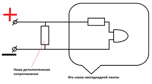

    Как устроена светодиодная лампа? Дело в том, что светодиодам нужно напряжение примерно в 2...5 вольт. 5 вольт - это дорогие суперсверхяркие светодиоды. Обычные 3-вольтовые при таком напряжении умрут либо сразу, либо очень скоро. А в бортовой сети 12 вольт. Вот производители и вставляют внутрь цоколя светодиодной лампы небольшое ПОСЛЕДОВАТЕЛЬНОЕ сопротивление, которое ограничивает напряжение и силу тока через светодиод.
    Но это всё лирика, как заставить светодиод гореть постоянно и компьютер видеть наличие лампы? Всё просто, нужно ПАРАЛЛЕЛЬНО светодиодной лампе повесить нагрузку, которая будет имитировать лампочку накаливания. Конечно, можно просто параллельно прицепить патрон и вставить туда обычную лампу накаливания, в параллель светодиоду, и оставить её гореть где-нить в недрах мышины, чтобы небыло видно. Но это по моему мнению как-то суперколхозно :) Поэтом я предлагаю в параллель вешать обычное сопротивление.
    Опытным путем было установлено, что для 5-ваттной лампы достаточно повесить сопротивление в 300 Ом. Это порядка 0.5 Ватт дополнительной тепловой нагрузки. А для 21-ваттной лампы нужно вешать уже 20 Ом. Это создаст тепловое выделение в 7.2 Ватт. Согласитесь, не много, особенно по сравнению со штатной лампой накаливания. Сама светодиодная лампа ест энергии настолько мало, что её вообще можно не учитывать при подсчетах. И еще раз, данный колхоз НЕ ВЛИЯЕТ отрицательно на работу систем автомобиля. Можно даже сказать, что влияет положительно т.к. уменьшает в 3 раза электрическую нагрузку. Нужно учитывать, что корпус сопротивления будет греться, и греться достаточно сильно. По крайней мере изолента или нетермостойкий пластик могут подплавиться, выбирайте с умом места установки.

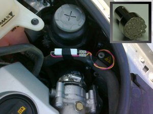

    Итак, вот как выглядит схема данного подключения и как это выглядит на машине. Вы уж извините, проводов другого цвета под рукой не оказалось :) На фото керамический резистор 20Ом 15 Ватт. Имитирует лампу в 21 Ватт DRL.

    А чего такой резистор большой если указал нужно где то 0,5 ватт, или это для 7.2 ватт

    Asket Это для 21 Ватт-ной лампы DRL. Рассеивание 7.2 Ватт тепла, номинал 15 Ватт, типа с запасом.

    К шлангу охл.жид. наверно не стоит привязывать, оно и так греется а тут еще плюсом :D

    Asket Это на время теста висит, шоб легкодоступно было. Потом вниз уберу.

    а почему расчет сделан на 12 Вольт, а не на 14,4? там мощности побольше нужны.

    1. Все размеры сопротивлений подбирались эмпирически, то есть опытным путем на работающей авте. То есть примерно на 14 вольтах.
    2. Я делаю 2-кратные запасы по мощности теплового рассеивания, чего вполне хватает с запасом и на 14 вольт, и на 20 тоже.
