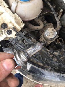

    Сегодня менял лампочку ближнего света на А1, не нашел толком нигде описания этой проблемы, поэтому советы на будущее:
    1) Понадобится 2 отвертки типа "звезда", размер не скажу. стандартные из набора
    2) Открутите 4 болта как на фото - уже потом фару можно вытащить, чтобы демонтировать ламочку.[​IMG]
    3) Вуаля!

    Еще один винт расположен позади фары снизу
