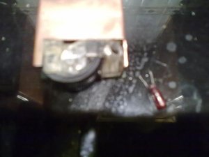

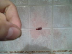

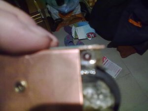

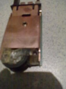

    Приветсвую всех. Долго меня мучал вопрос как заменить лампочку в кнопке подогрева сидений. И вот вчера вечером я ее снял, и разобрал.Поскольку многие говорят, что если эту кнопку разобрать, то собрать ее будет уже невозможно, было решено сделать отверстие прямо над лампочкой в рассеевателе из оргстекла. Размер отверстия должен быть чуть больше лампочки. Итак отверстие сделали теперь отпаиваем лапки лампочки от платы я снял все олово с контактов и ножкой новой лампочки через отверстие на плате протолкнул ее в сделаное ранее отверстие. Ну и теперь аккуратно просовываем через отверстие новую лампочку так чтобы ее ножки попали в дырочки на плате. Припаиваем ножки, собираем кнопку, устанавливаем все на место и радуемся!

    прошу сильно не ругать это мой первый отчет. Фото не очень с телефона фотика нет. Лампочка светит ярче из-за того что у меня под рукой не оказалось красной лампы я впаял обычную белую как в джостике управления зеркалами, но я ее покрасил из балончика вишневой краской, видно слой оказался маленьком

    Меня удивило зачем там делать отверстия... по фоткам вообще нифига не понять кроме того, что работают.
    Ремонтировал кнопку от 100 45. Кнопка легко разбирается, лампочка выпаивается и вынимается. На её место ставил светодиод красный и резистор сбоку платы легко помещался. Кроме того такие маленькие красные лампочки есть в продаже.
    Так что твой отчёт не понятен по фотографиям и не понятен выбор такого метода ремонта.

    выбрал именно такой метод только потому что другого способа в нете не нашел. Везде писали что эта кнопка не разбирается, а если ее разобрать то собрать уже не получится, что из нее чтото выпадает и кнопка больше не заработает . Фото да очень плохие фотика нет фотографировал все на телефон .

    Необходимость сверления чего-то все-равно не понял. Может были разные кнопки... в ремонтируемых мной ни сверлить ничего не надо было ни выпавших деталей не было. Да и разбирается легко как и любая кнопка.
    Ну ладно, работает и главное. Только видимо из-за цвета придётся переделывать. Тогда поищи в магазинах должны быть такие маленькие красные лампочки(если даже в Риге в двух магазинах видел, то у вас тем более должны быть). Ну или светодиод. Ведь и Ауди потом на светодиоды в подсветке перешла.

    Привет, насчет цвета лампочки понятно это просто был эксперемент, куплю лампочки, а лучше светодиоды найду фотик и обязательно все переделаю, и выложу нормальные фото. Кнопки действительно есть разные кроткие и длинные. Кроткие разбираются также легко как и кнопка корректора фар. Длинные как у меня гараздо проблемней, я просто такую кнопку уже ломал да и не я один.
