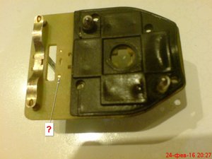

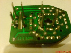

    Разобрал джойстик. На плате нет второй пары контактов, как на предыдущих фото. Может кто знает, за что эти контакты отвечают?
    (А6 С4 АВС 2.6 1995г.)
