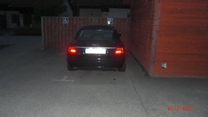

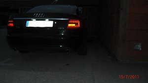

    Спасибо за этот топик! Благодаря ему заменил сегодня задние фанари на новые с LED.Даже не думал,что будет так действительно легко их поменять!
    Вообщее должен сказать,что очень хороший форум!Много нужных мне советов и обсуждений нашол здесь!
    Ложу пару фоток моей авто после замены.Качество правда чёто неочень получилось.

    А можно поподробнее: что за фонари ставил? Указатель поворота/задний ход тоже диодами мигает или простой лампой накаливания?

    как я понял P21W-12V21W

    Фонари покупал сразу адаптированные под борд.компютер,что бы не замарачиваться с кодировкой.Поставил,подключил и работают! Указатель поворота и задний ход лампа,туманки тоже диодами горят.

    Брал у нас здесь в Швеции http://styling4u.sbadmin.se/p/biltillverkare/audi-192/led-tonad-baklysen-audi-a6-4fc6.html
    Видел такие же и на немецком ebay http://cgi.ebay.de/LED-Ruckleuchten...625804184?pt=DE_Autoteile&hash=item2eb63ad398
    Они подходят для машин у которых установлены с завода обычные фонари без LED диодов,как в мoём случае,у меня стояли обычные фонари с лампами.
