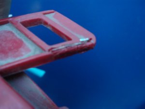

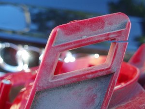

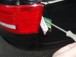

    В общем периодически тоже запотевал правый задний фональ на А6 2008г. Надоело да и перед другими участниками движения неловко с "опрелостями" ездить на такой машине. Нашел данную темку, почитал и решил заняться. При съеме фонаря нашел очень неплохой, по-моему, способ снятия фары, который предохранит ЛКП авто и пластик фары от повреждений, а так же ссадины на пальцах рук при попытках оттянуть фонарь.....
    Ну отркутить единственную гайку с пропилом под прямой шлиц не составляет труда даже ребенку. А вот сдернуть с направляющих проблемнее . Я поступил так. Вставляем в расклин 2 любые карточки типа дисконтных, затем между них вводится обыкновенная отвертка с прямым шлицом до момента, пока этот шлиц не окажется между фарой и краем крыла. Затем просто поворачиваем отвертку на 45 градусов и фонарь просто выпадает Вам в руки. Все просто. На фото достаточно наглядно зафиксирован процесс.
    В моем случае так же как и у других было подломлено 1 ушко крепления задней крышки фонаря. Закрепил крепление с помощью канцелярских скрепок и паяльника.. собрал ... поставил........ несколько дней - полет нормальный ))
