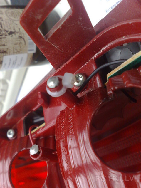

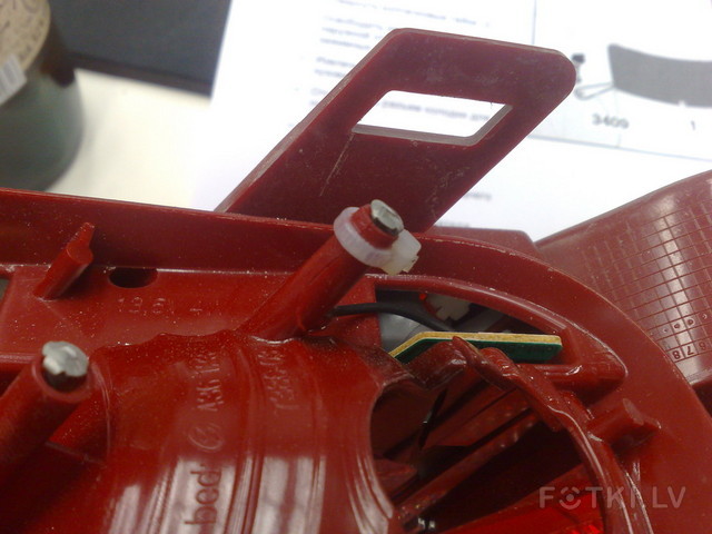

    У меня всё просто оказалось, разобрал задний фонарь, а там треснула одна полосмаска, короче проще показать, чем объяснить:
    Собственно фонарь в разборе:
    вот в чём была проблема и её решение:
    Необходимые детали/средства для ремонта:
    Жгуты/стяжки, китайский супер клей и ессесено пиво:[:]||||||:laugh:

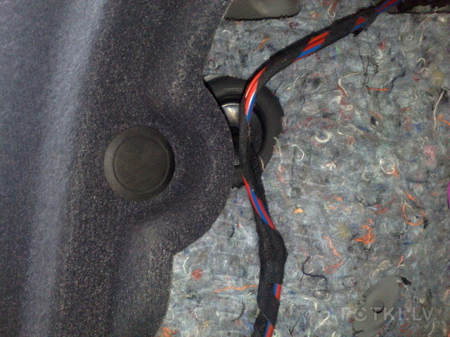

    Как снимал, пожалуйста (оказалось очень просто):
    Открываем багажник:
    Находим там с обратной стороны фонаря такую затычку:
    Вынимаем её и откручиваем пластмассовую гайку:

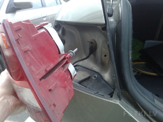

    Вынимаем фонарь легко и не принуждённо:
    На самом деле как я понимаю вся проблема в основном в том, что народ побаивается применить усилие при снятие фонаря. Там есть такие две головастые хреновины (болтики), которые вставляются в две прорезиненные дырочки:
    Короче, не боимся, тянем, и будет вам счастие!!!
