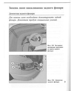

    Демонтировать задние фонари на 4F - как ВЫ это делаете???
    Ребят, сегодня промучился, но так и не снял ни один фонарь.
    Во первых - потеют, во вторых - в левом лампочка заднего хода не горит.
    Ни фига не просто - как в инструкции написано... Прилагаю.
    Подскажите, как мне эти долбаные фонари из резинок повытаскивать??? Ну никак не получается...
