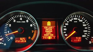

    уважаемые владельцы
    загорелась надпись

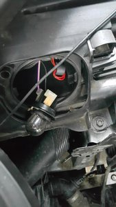

    определил, что правая лампа ДХО не горит

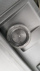

    залез под капот, окрутил крышечку на фаре, и опана....
    можно поменять лампу, и как ?
    что то там провода и вроде как доспут к лампе.
    Она зажата с двух сторон
    можно поменять так и что нажать и как главное?
    не нашел , где и как
    или может ткните носом :shock:

    Патрон против часовой стрелки поверни ,на пару см и вытаскивай.

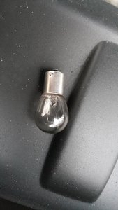

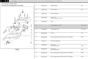

    я правильно нашел, эта лампочка ?
  5. Seregaudi
    Seregaudi Живу я здесь
    8 фев 2008
    1.166
    Q7 4M TDI , Q3 2.0 TFSI
    спасибо

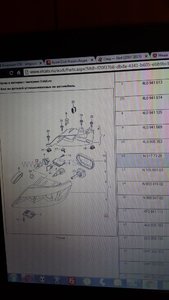

    ну это ближний, ксенон. это со снятием фары
    спасибо
    на будущее пригодиться, наверное

    оказалось все просто:
    - снимаем крышку с фары.
    - рукой нащупываем лампу, как подсказали выше, против часовой стрелки поворачиваем
    - достаем, меняем на новую
    - все в обратном порядке собираем
    с походом в магазин, получилось 5 мин
