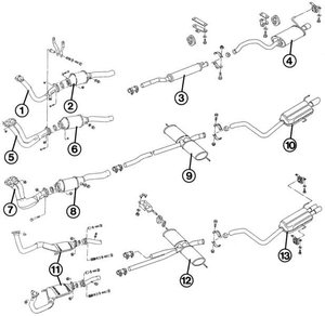

    А,то есть замену кузова оформлять? кузов с документами же от б3.Но и моя была по документам 90л.с.Можно тогда вобще любои утилизированный кузов поставить? А выхлопная в центре.

    ну либо оформлять замену кузова на свои документы,либо документы с В3 оформлять на себя,что с моей точки зрения более гемморно.
    по поводу выпуска:на В3 кузов без колхоза от В4 даже с четырёхцилиндрового не поставить.промежуточный и оконечник разные,и размеры и подвеска.
