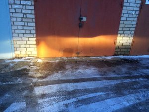

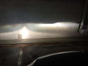

    Добрый вечер. Пару дней назад перегорела лампочка в левой фаре, заказал естественно оригинал и сегодня поставили (у не официалов). Свет не нравиться. Правая светит как положено, а левая вниз и какой то горкой, и не рассеяно как правая, а каким пучком или точкой непонятно. Вообщем света нет практически слева. Корректор работает, при запуске двигателя поднимает\опускает. Но все равно что то не то. См.фото

    Криво установили =)

    руки оторвать за такую работу!

    Лампу походу криво поставили в гнездо

    так а как там можно поставить криво, вроде ничего сложно, по другому не поставишь. Может лампа не та пришла, заказывал по вину, оригинал. 3190р. Как так.

    Чойта "как можно?" Можно :)
    Там гнездо - квадратное, могли тупо вверх ногами её запихать.

    наоборот не поставишь. там провод от блока розжига не даст. он короткий! видимо просто до конца не вставили.

    надо вскрыть и проверить правильность
    надо вскрыть и проверить правильность установки

    А, ну да, верно.
    ТСу: сними сам фару, да посмотри, как она там стоит.
    Делов то на 2 минуты...

    Ну не знаю ВАГовская пришла, а внутри филипс или осрам оказался. Короче да, так и оказалось, недозащелкнута до конца была, поправил. Работники блин. Все вроде норм, вот только немного оттенок другой, скорее есть некий (совсем небольшой) эффект преломления света, эффект радуги. Может ее еще и пальцами коснулись? Попробую еще раз глянуть. Черный разъем внизу подходит к лампочке, незнаю как должен, но вроде так и была та.
