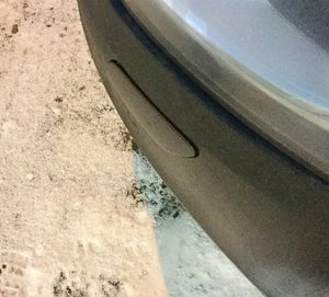

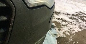

    Всем привет!
    Сегодня после работы смахивал снежок с машины, и счищая с фар, заметил, что крышечка левой форсунки как-то топорщится, потрогал - люфтит, но держится, обратно не защелкивается. Похоже, какая-то ...лядь пыталась выковырять эту крышку, т.к. точно знаю, что еще совсем недавно обе крышки сидели плотно и заподлицо в бампере (менял 31 декабря лампы в туманках и все было в порядке).
    Сейчас зимой конечно лезть бессмысленно, на будущее вопрос: могли ли обломаться крепления крышки? И еще, отличается ли эта крышка на обычном бампере от крышки с бампера с-лайн?

    Похоже, там просто лед намерз и не дает нормально сесть крышке. Лечится отогревом...

    Если механических следов ковыряния нет, значит сама вылезла от мороза. Так бывает...
    У меня при -10 и ниже левая сама вылезает на неск.миллиметров.
    При потеплении сама возвращается на место.
    Косяк ли это и как лечить (и надо ли) - даже не заморачивался...

    Дело в том, что она болтается как сопля :( Да и куда ей садиться, она не выдвигалась лет 5. Отключен омыватель фар как-то жёстко, никакими общеизвестными на форуме способами включить не удалось.

    Вы были правы, парни!
    Вчера было -10, а сегодня уже +2... и крышка встала на место :) Удивительно. Главное, что за четвертую зиму, что у меня эта машина впервые такое вышло. А может раньше просто не замечал?
    Остался вопрос, чего это она вылазит? Система то отключена.

    Во, точно также было))
