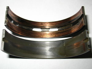

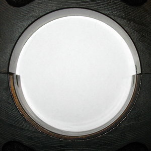

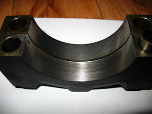

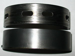

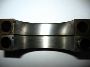

    Ну вот, снял два первых вкладыша коренных. Результаты не утешительные... :(
    в общем провернуло вкладыш коренной и слизало сам полумесяц, что прижимает его. В общем слизало не много, но хона уже нет (на фото сверху хороший полумесяц, снизу плохой). Вкладышу тому уже точно писец полный, он там болтался как....на первой опоре (около маслянного насоса) все хорошо, не провернуло, но уже виднеется скраю медная выработка на вкладыше. Само колено в районе первого вкладыша зеркально, второе без задиров, но матовое. Шатунные вкладыши в идеале, так, небольшая выработка есть на вкладышах, но не до желтизны, само колено во всех 6-ти цилиндрах там зеркально.
    Так же на последнем фото две сомещенные опоры. Нижняя со второго, что с выработкой. Вкладыш в ней от первой, вроде криминала нет особо.
    Теперь предстоит снять коробку и снять колено, дефектовать, и минимум его придется шлифануть.
    Вопросы у меня к вам посыпятся после снятия колена. вот пока один из них. Что делать с той опорой, где провернуло вкладыш? Подложить фольгу под новый вкладыш? Отсутсвие хона там существенно?

    Кстати, на всех вкладышах стоит месяц и год 05 95 и приписка STD, знаит родные и номинал.

    Это вроде не опора, а замок.
    Хороший вопрос, по идее вкладыши не вращается, значит пофиг есть хон или нету. Другое дело, если там уже стёрто до того что вкладыш там болтается..... Или просто, чтобы голову не ломать замени этот замок и все.

    Ауди А2, 1.4 АUA (СВАП на BCB 105 л.с.)
    вкладыш болтался от того, что его съело коленом. замок, или как там, ну в общем то место, куда вкладыш внешней стороной прижимается, стерлось ну может на 0,1-0,2 мм, просто хона там уже нет и видны продольные задиры.
    Крышку то я заменю, интересно еще на сам блок посмотреть, что с ним стало после проворачивания вкладышей.

    A6 C6 2.7TDI BPP Quattro
    Подозреваю тоже самое, что и с замком. А вот насколько это криминально... не знаю. А про то что вкладыш болтается, я имел в виду новый, а не стертый до немагу.
