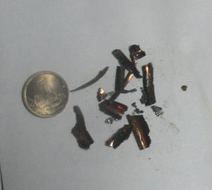

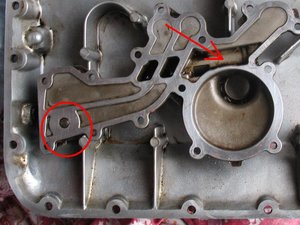

    в общем еду монотонно по городу на 2500 оборотах, потом давлю на газ, а она ни в какую, врубаю нейтраль - заглохла. Завожу, заводится, двиг колбасит и сразу глохнет, так раз 10. Потом все же завел, прогазовал до 4500, на ХХ работь стала, пробема вроде как ушла. На утро завелась, застучали гидрики сразу, опять прогазовал - все стало нормально. ЧЕрез 5 км езды по городу опять застучали. Поменял масло и фильтр на новые, проблема не ушла. Еще чаще стали гидрики стучать, пропала тяга двигателя. В общем побоялся так ездить, решил немного вскрыть двигатель. Снял нижний поддон и маслянный насос. Все бы хорошо, насос внешне нормальный, люфта нет, так и не понял, как его можно проверить на работоспособность. Но есть одно большое но: в нише поддона кучка медной стружки, а так же в сопле маслоприемника перед сеткой. Что у V6 там есть медного, что могло износиться и пропасть давление? Вкладыши и полукольца (они разве медные), маслянный насос (там есть медь?), направляющие клапанов (маловерояно, что они)? Фото стружки прилагаю. А еще я не нашел редукционный клапан, по схеме он васлянном насосе рядом с генератором, но там даже близко нет ни чего похожего (вот я на втором фото не его случаем отметил в круге?). И что за клапан по стрелке?

    Раз поддон снял, можно было бы посмотреть вкладыши. А медь может быть с головки шатуна, там медные втулки стоят. Может еще где чего медное стоит, V6 не разбирал, только видел его.

    Я тоже у своей в поддоне стружку нашел..... поменял коленвал....

    Редукционный клапан на масляном насосе если смотреть спереди на двигатель- слева, возле генератора.
    В корпус насоса вкручен болт , внутри пружина и сам собственно клапан.
    Чтобы снять верхний поддон можно просто ослабить подушки двигателя ( 1-правую если смотреть спереди на машину очень неудобно но можно),
    поддомкратить немного коробку- приподнять двигатель ( через доску чтоб не повредить), и снять верхний поддон.

    Да снимал я уже верхний поддон когда то, времени просто столько не было на подьемнике, сделал, что успел. Там всего лишь надо опустить подрамник и загрузить переднюю ось, места там потом достаточно.
    По поводу насоса, на А6 он другой совсем (вот такой он: http://www.elcats.ru/audi/parts.asp?mdl=168&unit=97000392 ), сбоку там нет никакого болта, за то есть приблуда снизу на верхнем поддоне (что на фото)

    ИМХО попадос на афигенный ремонт - коленвал точно. Разбирать двигун полностью.

    И еще ответте мне, где в А6 с V6 находится редукционный клапан? Реально ли самому разобрать маслянный насос (там с обратной стороны 6 болтов под крест.отвертку, но болты очень туго сидят).
    А так же принцип работы маслонасоса, т.е. откуда и через что он качает масло. Сначала забирает в себя через сетку маслоприемника, дальше в маслянный фильтр?

    масляный насос разбирается, откручиваешь эти болты (под +) возможно их придется немного отстучать, а далее смотриш на состояние гладких поверхностей шестерен, если они задраны, то замена маслонасоса, если нет, то мой и собирай назад
    зы при разборке обрати внимание на то какой стороной стоят шестерни (как правило они должны быть отмечены, но уже не помню) и поставь так же...

    Стружка не может быть от вкладышей? Брат сказал, они внутри такого цвета.

    Угу, похоже что от них, или от упорных подшипника.

    Да я уже тоже думаю, что от них. А еще вопрос, если вкладышам писец, то давления масла ведь не будет в системе? в том числе и к маслянному фильтру?
