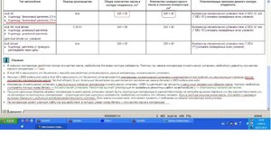

    Вырезка из ЭЛЬЗЫ для кузова 1F---
    Тип автомобиля Период производства Общее количество масла в контуре хладагента, см3 Количество компрессорного масла в сменном Audi A6 /S6 С 04.04 130 + / - 10 130 + / - 10
    Audi RS6 С 05.08 130 + / - 10 В зависимости от исполнения компрессора климатической установки
    Указание В сменном компрессоре находится совокупное количество масла, необходимое для всего контура хладагента. Поэтому при замене компрессора климатической установки необходимо уравнять количество масла в компрессоре .
    t В Audi A6 в зависимости от двигателя и периода производства устанавливались разные компрессоры климатической установки.
    t В качестве запчасти этот компрессор климатической установки имеется в различных исполнениях, поэтому необходимо следить за правильностью номера детали → Климатическая установка; Ремонтная группа87 (Инструкция по проведению ремонтных работ на автомобиле) и → Электронный каталог запчастей.
    t На компрессоре может иметься табличка производителя, в которой указан номер детали и количество масла в компрессоре.
    t В производстве для 10-цил. двигателя TFSI (Audi RS 6) по причине различного хода работ на стенде для испытания двигателя устанавливается компрессор климатической установки с более меньшим объемом компрессорного масла (70 + / - 10 см3) по сравнению с 10-цил. двигателями FSI (Audi S6) и другими двигателями (130 + / - 10 см3) (компрессоры на 10-цил. двигателе FSI и 10-цил. двигателе TFSI различаются в настоящее время только номерами деталей и объемом трансмиссионного масла, см. заводскую табличку компрессора климатической установки). В процессе производства для уравнивания общего объема масла в контуре хладагента 10-цил. двигателя TFSI (Audi RS 6) масло, имеющееся в меньшем объеме в компрессоре (60 + / - 10 см3), заливается контур хладагента в другом месте. Поэтому в сервисной службе необязательно, чтобы в качестве запчасти поставлялись только компрессоры климатической установки с оригинальным объемом масла (130 + / - 10 см3) (сервисной службе это понадобилось бы, если бы устанавливался новый компрессор с меньшим объемом масла) → Электронный каталог деталей.

    А вот такой вырезки нет случаем для А6 С5 2002-2004г ?
    склько там надо долить?
