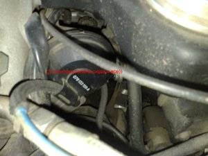

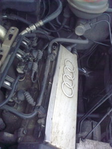

    итак .... имеем пару вопросов .... на коллекторк от АВС стоит датчик температуры всасываемого воздуха.... куда его крячить на ААН??? вот вопрос .... думаю можно приколхозить его на пластиковую байду с написью V6, тампература там не сильно отличается ..... поправте если я не прав .....
    трубку под разрежение на мап сенсор в коллектор я уже вколхозил, начертил переходник под регулятор ХХ, чертеж выполнен в автокаде в 3D , могу выложить если интересно ... потом замечены такие особенности, трубка на разряжение которая идет на усилитель тормозов, находится с другой стороны... т.е. нужно докупать толстый шланг и колхозить... это видно на первой фотке ...

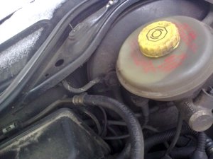

    Теперь вопрос к знающим ))) на 2 фото, на усилителе тормозов, видно тройник и один выход заглушен ... я так понимаю отсбда и берется разрежение на упраление заслонками?

    На фото не увидел тройник,но думаю не важно где он, было бы где взять этот вакум с этой большой трубки!!!!:thumbup:

    по поводу датчика можешь поставить его туда,в своем случае я его ставил в корпус фильтра,вот фотки подлючения шлангов:)

    ООО громадное тебе спасибо ))) В принципе покрутив в руках коллетор , думал так же . не ошибся ))) тока я шлангу для подачи разряжения хотел до усилителя тормозов провести, а тут .... оказывается ближе точка врезки есть )))
    Итак .... что я имею на сегодняшний момент ... перебранный коллектор с врезаной трубкой на мосх, закупился шлангами и тройниками (шланги хорошо идут от корректора зажигани классики:nod:, тройники откуда то из той же оперы), обратный клапан тож можна вкрячить от девятого семейства (он там стоит на обратке бензина, смысл тот же :nod: ) , электронную приблуду спаял, как раз сейчас тестирую ее :rolleyes:.... осталось найти накопитель, и пресловутый эл. магнитный клапан .... по разборкам не звонил еще, но на екзисте цена нереальная ..... а от чего бы еще вколхозить чет не придумал пока ..... переходник под клапан ХХ ... чертежик сваял, теперь ищу где бы выточить..... вот такие пироги :[:]||||||
