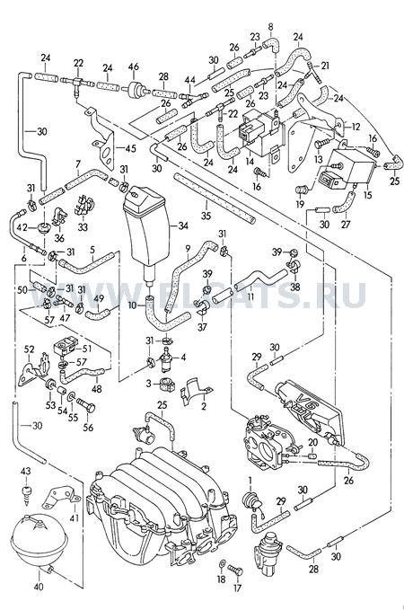

    Audi, не Audi
    Ответ: замена коллектора 2.6
    нумер во вагу вот: 038 129 807
    на рисунке нумер 40!
