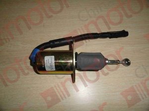

    Я ставил соленоид от катушечного магнитофона "Снежеть 110" с перемоткой обмотки на 12в. Работает уже второй год. Обороты переключения настроил на 3200.
    На машине товарища, по причине поломки вакуумного актуатора, поставили соленоид от тнвд камаз. Так же перемотав с 24 на 12 в. Год, полет нормальный. Ниже фото девайса. 1-320x202.jpg

    Отличный вариант. меньше подсосов воздуха
