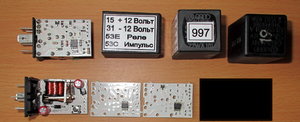

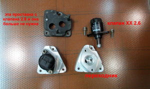

    Одно время эти реле управления дроссельными заслонкам для коллектора 2.8 при использовании мозгов от 2.6 и переходник для установки клапана ХХ от 2.6 я делал и продавал на сегодня почившем ( умершем) украинском форуме. В качестве базового использовал 229 реле. В качестве материала переходника Д16АТ. Программирование нужных оборотов осущ. вручную и есть многократное. Всегда можно изменить в любую сторону. Гистерезис на переключение 200 об/мин )))

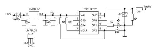

    Ну, вот и логическое завершение. Прочитав 27 страниц, я так и не нашёл схемы управления заслонок, кто делал, те под разными предлогами, шифровались (что логично, схема то, типа коммерческая ) Но поиск рулит, и я выложил выше первоисточник схемы управления стоимостью менее 5$. Кстати, по ссылкам выше, кто-то настойчиво интересовался, как применить девайс для управления заслонкам .
    Молодец Юрий, (пост выше), что приоткрыл завесу тайны. Кстати, сколько стоит у Вас выточить переходник? Чертежи, как я понял взяты из этой темы?

    Я не читал всю эту тему, но наверняка может и отсюда. Они были на украинском форуме, но он в большей степени копировал информацию отсюда и от белоруссов. Хотя в чертеже были неточности, они были устранены в процессе изготовления. Это касается глубины посадки клапана , его центровки и его зажатия резиновым кольцом. И он был сделан под старую ненужную обрезиненную проставку, Мой переходник крепится напрямую к коллектору, из-за этого он меньше занимает места. Раньше его цена была в пределах 600 рублей. На него идет приличный кусок дюралюминия, что само по себе имеет ценность. И точится он с одной установки. Больше переходники и реле заслонок не делаю. Оставил пару комплектов на свои 2 двигателя. Но по многим отзывам, установившим мое реле и коллектор от 2.8 выражен явный подьем тяги на низах без ущерба по расходу топлива. Плата изготовлена из двухстороннего стеклотекстолита с металлизированными отверстиями и имеет кнопку и светодиод запоминания установленных оборотов, при которых происходит перебрасывание заслонок. Я всем выставлял 3100 об/мин, а не 4000- как на ААН. Подключается к тахометру и подается питание 12 Вольт. Выход ессно на электромагнитный клапан управления вакуумной грушей. Как уже выше писал, в качестве донора пластиковой коробочки и реле, использовано 229 реле дворников. Мое название ему 995 и ставится оно в общем коробке реле под капотом. Устанавливать все это хозяйство 16 минут на коллектор вместе с настройкой порога заслонок )))
