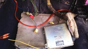

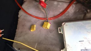

    10 Подключаем мозги от донора и получаем вот такую картину... 2 желтых разъема это излишки потому как моторный жгут донора, был от автомата.

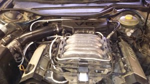

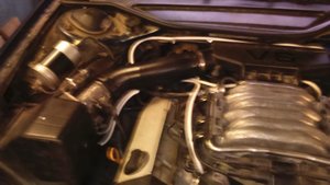

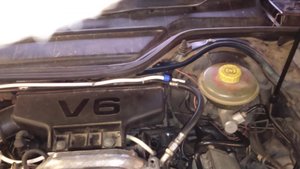

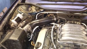

    18 Собираем вакуумную систему изменения геометрии, должно получится, что то вроде того что на фотках.
    19 Пробуем прокатится и радуемся, что на низах тянет гораздо лучше и вообще динамики слегка прибавилось, ну или расстраиваемся от того что ждали большего.
