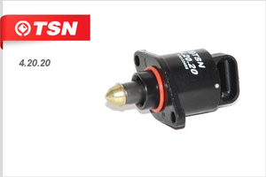

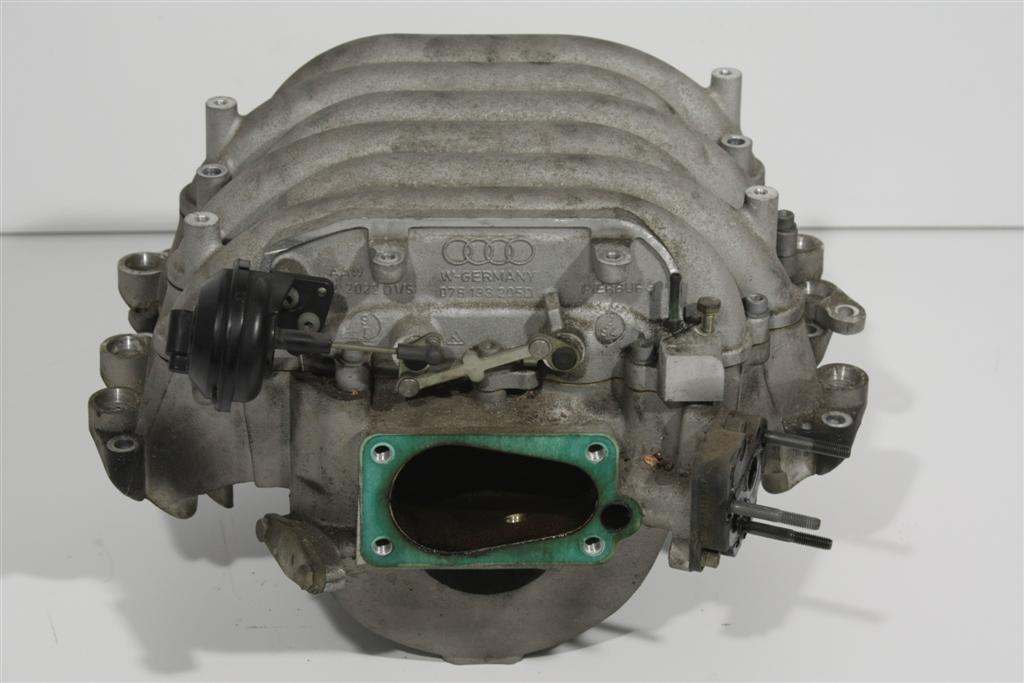

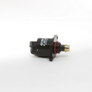

    привет всем.... помогите пожалуйста.. хочу поменять коллектор..
    вот это
    вместо этого
    но есть проблема..
    у старого коллектора датчик холостого хода вот такой...
    а у нового который хочу поставить вот такой
    я тут почитал эту тему но толком нечего и не понял... объясните.. можно ли оставить стары датчик хола на новый коллектор...????
    прочитал что оказывается есть какой то переходник .. и если это так.. то пожалусто дайте номер этой детали чтоб я нашол его в интернете....

    Это надо тебе к фрезеровщику идти с чертежами. Еще тебе нужно искать блок управления заслонками изменяющими длину впускного тракта. Ну а можно перекинуть все, включая коллектор, "мозги", навесное и жгут проводов системы питания.

    Существует ДВА вида РХХ.
    Заводской переходник существует только для второго варианта, артикул: 078133181, ценник просто ахтунг...:eek:
      66,9 КБ
      175
      22,6 КБ
      179

  20. АВС
    АВС Живу я здесь
    18 апр 2009
    2.465
    AUDI 100 Q АВС 2,6
    Первый (острый) до 07.95года, второй (тупой):lol: после ...
