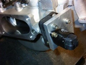

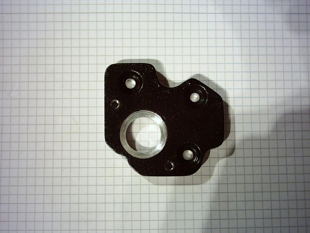

    Коллектор PIERBURG 97г, от A6/C4 адаптер{переходник} от двигателя AFM.
  2. Fusion6
    Fusion6 Новичок
    11 ноя 2009
    81
    A100/C4 2.6 Avant

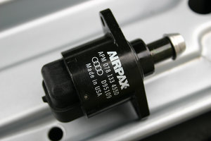

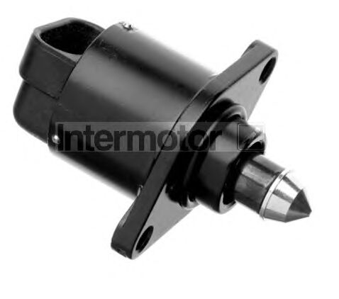

    А на A6/С5 2.4 машыну двигатель AFM устанавливалься. Вы его проста срезали с колектора. Если я поставлю регулятор ХХ от A6/C4 на сваю A100/C4 будит работать ли он?

    Впускной у меня 2,8 ААН адаптер встает идеально кл,х,х, 078 133 455д-судя по фоткам твой клапан х,х, такой же работать с мозгами 100/c4 будет

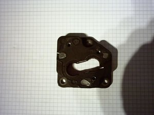

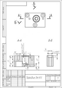

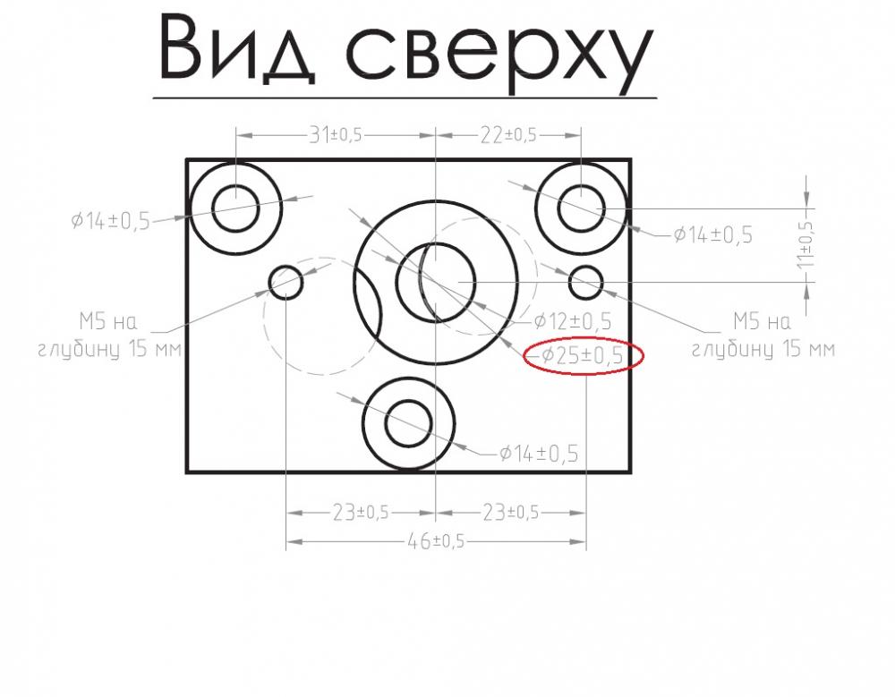

    Alek036 должно быть 20mm?
      53,7 КБ
      288
  11. Alek036
    Alek036 Новичок
    5 дек 2011
    37
    A6/ABC,94г,gbo4
    Точнне быть 19,5мм.
  12. Fusion6
    Fusion6 Новичок
    11 ноя 2009
    81
    A100/C4 2.6 Avant

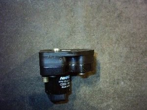

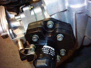

    Кагда движок выключен регулятор XX закрывает атверстиe подачи воздуха на этом перихаднике (12mm отверстие)?

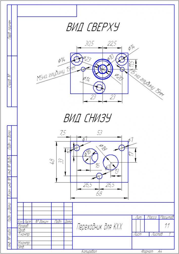

    #273 denmark, 16 фев 2012

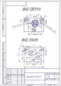

    Выкладываю чертежи переходника, который идеально подошел мне, у меня 100-ка с датчиком без буквы D, такой как на картинке выше - первый. Переходник, что делал по чертежам выше - не подошел, больше размеры + сдвинул немного. Авто со старым периодически глохло и плавали обороты.
